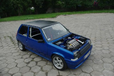

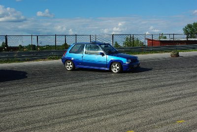

Zależy jaka szerokość tych 15 cali i jakie będą opony.
Przy feldze 15 et36 szer 6" i oponach 185/50/15 na GTE było w miarę OK, jedynie przy skrajnym dobiciu kierownicy delikatnie smyrało.
Przy 14' 5J 165/60/14 w zwykłej GTRce jest ok. Wydaje mi się też, ze do zwykłego silnika 1.4 nic więcej nie jest potrzebne. 165 do 5J jest optymalnym zalecanym rozmiarem. Także 175/55/14 jest optymalne i raczej tez nie będzie obcierało, ale ciężko jest już kupić nowe opony w tym rozmiarze.
