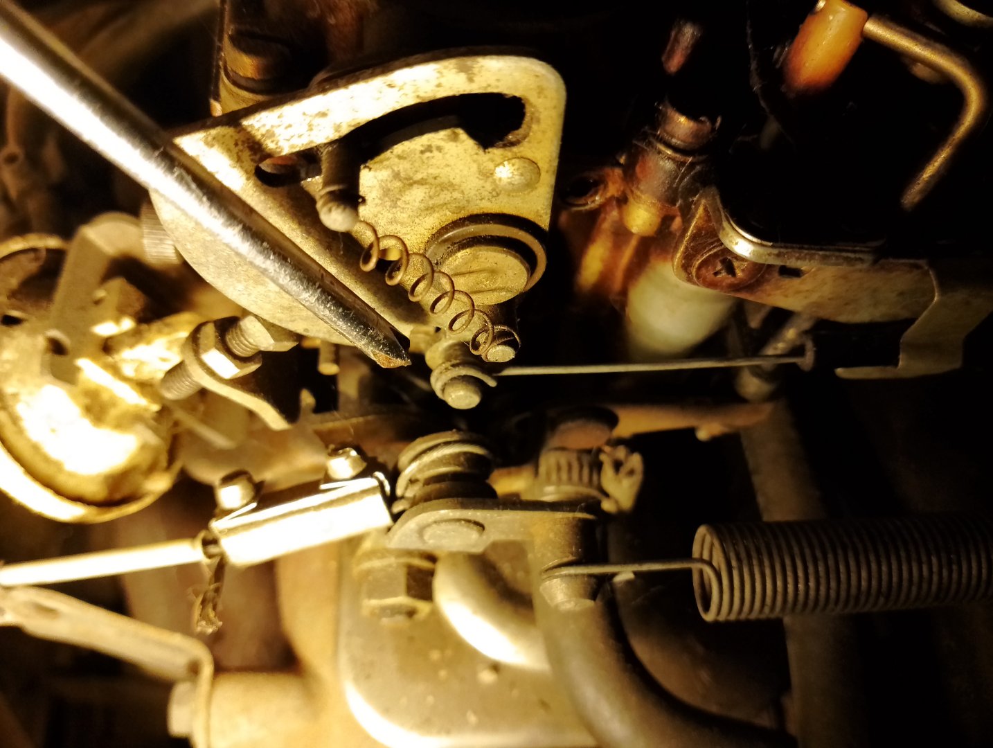

Cześć
Jak odłączyć linkę ssania od gaźnika?
W poniedziałek zawożę gaźnik do regeneracji, a nie mogę go wymontować, proszę o pilną pomoc.
W załączniku jest zdjęcie - wskazuję śrubokrętem miejsce mocowania linki do ssania - tego właśnie nie mogę odłączyć.
Będę ogromnie wdzięczny za szybką radę :)

Hej,
Linka wchodzi na wcisk, na ten trzpień i nie ma tam żadnego zabezpieczenia, tak jak masz śrubokręt to podważ od strony blaszki i z użyciem siły powinna bez problemu zejść. jedynie daj sobie ssanie w pozycję full otwarte - czylie spoczynkową
