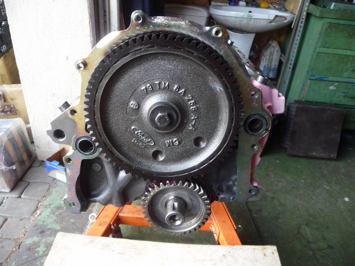

A najlepiej kup sobie porządne auto z rozrządem na kołach zębatych
