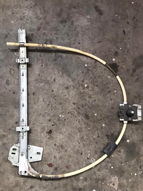

Dzięki Andzia, trzymam kciuki. Bo już powoli tracę nadzieję;). A czy próbował ktoś to naprawiać, może są jakieś patenty?
Posty: 4195
O nowym egzemplarzu to zapomnij. Jak coś to właśnie regeneracja wchodzi w grę. Masz zdemontowany ten podnośnik szyby? jak tak to zrób fotę i podeślij. Lukniemy w którym miejscu strzeliło i czy jest szansa na naprawę.
Posty: 294
chwaszcz pisze:Dzięki Andzia, trzymam kciuki. Bo już powoli tracę nadzieję;). A czy próbował ktoś to naprawiać, może są jakieś patenty?
Patenty są, wszystko zależy na czym polega uszkodzenie...

To jest mój podnośnik, pękł dokładnie w trzech miejscach
[ Dodano: 14 Marzec 2022, 10:31 ]
https://www.euautoczesci.pl/czesc/seim/14370392
I jeszcze pytanie czy ktoś może taki montował czy zupełnie inna bajka??
Posty: 294
chwaszcz pisze:To jest mój podnośnik, pękł dokładnie w trzech miejscach
Jeżeli tylko kwestia pęknięcia plastikowego pancerza, to kup sobie wężyk w sklepie ogrodniczym lub motoryzacyjnym, tak żeby ciasno dało się go na ten plastikowy pancerz naciągnąć, można też delikatnie podgrzać zakładany wężyk... Zakładasz na te przełamane miejsca i skręcasz cybantami po obu stronach przełamania. Można też przyszłościowo założyć nowy wężyk na całości starego plastikowego pancerza i zacisnąć lub wkleić go na końcach.
