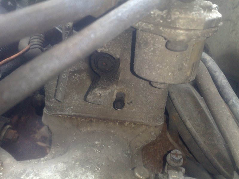

Na monowtrysku znalazłem jeden otwór pod wężyk na którym nic nie ma.
Po stronie kierowcy. Na zdjęciu jest pokazane.

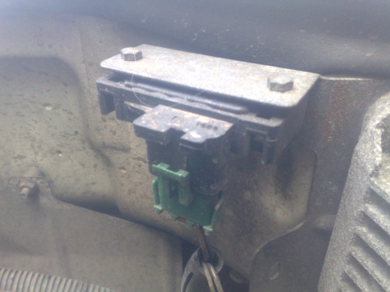

Jedyne wolne miejsce które znalazłem to w takim plastikowym module. Też jest na zdjęciu. Co to jest za część?
Te 2 miejsca mają ze sobą być połączone wężykiem?
Co to jest EGR i gdzie to się znajduje? Sorry za durne pytanie, ale nigdy nie miałem auta z wtryskiem elektronicznym i te niepotrzebne elementy i czujniki są mi zupełnie obce.

To co pokazujesz to najważniejszy czujnik przy monowtrysku - czujnik podciśnienia zwany mapsensorem. I tak - musi być połączone, tylko już nie pamietam czy dokładnie pod ten króciec w podstawie monowtrysku.

Czy ktoś może na 100% potwierdzić z którym miejscem ma być połączony Mapsensor z monowtryskiem?

dredzioch1 i w czym widzisz problem? jeśli ogarniasz mechaniczny wtrysk to tym bardziej powinieneś ogarnąć 1 punktowy wtrysk który jest podobny do jedno punktowego boscha.
mapsensor podpinasz wężykiem w byle jakie wolne miejsce korpusie wtryskiwacza byle by był za przepustnicą gdzie panuje podciśnienie czyli tak jak pisze Tommies .
Jak już to ogarniesz to wtedy sprawdzaj szczelność kolektorów bo to że zgasł mogła by być wina tego że sterownik nie widzi podciśnienia i głupieje.
