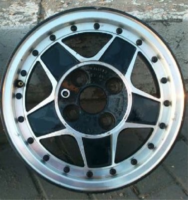

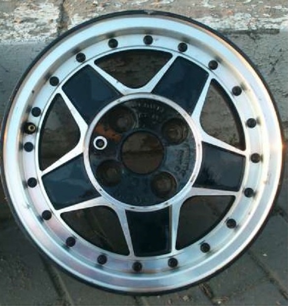

A jak myślicie - czy jest jakaś granica poszerzania OC felgi? Pytam, bo mam na oku felgi z OC 54 mm, czyli trzeba by było zdjąć ponad 6 mm materiału... raczej sporo, nie?
Co o tym sądzicie?
Chodzi mi o felgę z załączonego zdjęcia. Otwory na śruby wydają się być bardzo blisko środka... :/

ale toczysz zbierając po 3mm ze ścianek i nie na całej głębokości otworu tylko na samą grubość wypustu na piaście także ;)
carmaker pisze:(...) na samą grubość wypustu na piaście
:mysli: Czyli ile? Co powiedzieć ślusarzowi? Mam powiedzieć "A poszerz pan tak gdzieś z połowę głębokości otworu"?? :|

Wg mnie, felgi są "nadziane" na piasty praktycznie całkowicie :mysli: :uoee:
