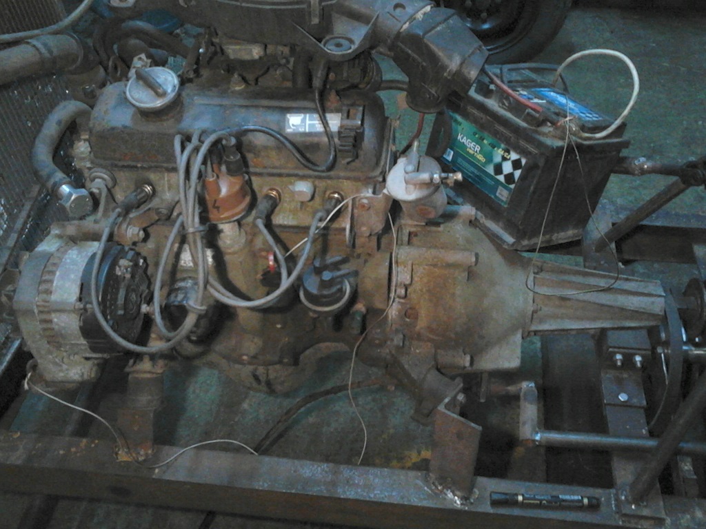

Witam, mam silnik z volvo 340gl 1,4 benzyna, silnik jest kompletny ale nie ma przy nim instalacji elektrycznej, zapłon jest na kopułke, jest czujnik położenia wału. Co do niego trzeba żeby go odpalić. Proszę o pomoc, z góry dziękuje :)

oops, na forum clio jak patrzyłem to nie zobaczyłem że masz zwykłą kopułkę
gdzie idzie kabel ze środka kopułki? tam gdzieś przy gaźniku? pokaż co tam jest

Tam podpinałem cewkę zapłonowa z opla omega, i z poloneza(myślałem że jak podepne cewke pod ten kabel od kopułki co idzie do cewki to zapali a on nawet iskry ie miał). Nie mam do tego silnika oryginalnej cewki, i nie wiem co do niego trzeba żeby zapalił ;)

no to wystarczy moduł z np. piątki, do modułu dajesz prąd, czujnik położenia wału i teoretycznie powinien zapalić
a jeszcze ciekaw jestem jak z kołem zamachowym czy w volvo było tyle zębów co w renówkach

Kupiłem dzisiaj cewke z astry f, jak ją podpiąć do tego silnika ? ;)
