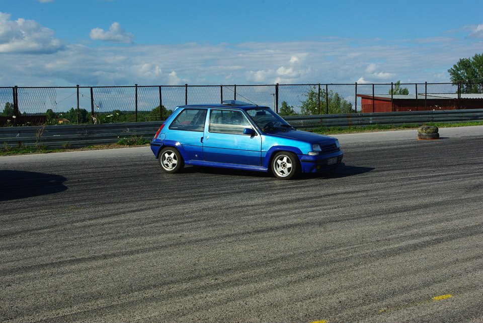

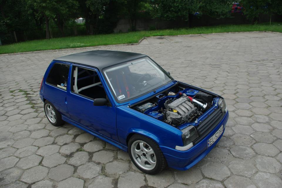

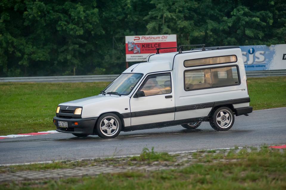

po koleji masz tak
195/45r14 felga 7 cali ale et 35/36
pozniej na rapidzie ta sama felga
i na koncu na niebieskiej bez maski
195/50r15 et36 felga 7,25cala
ogólnie nie obcierało tak jak Tomies pisze na maksymalnym skręcie coś lekko mogło a tak całkiem ok
