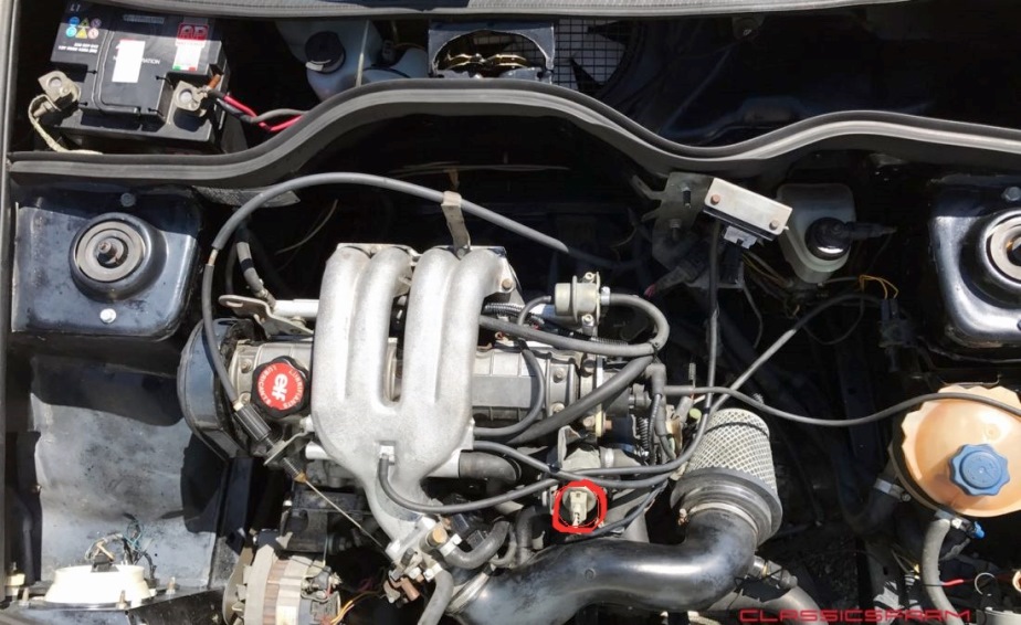

Dodatkowo co to jest na foto zaznaczone na czerwono?

To co zaznaczyłeś to silnik krokowy od sterowania wolnymi obrotami. Powinno być to podpięte.
Ogólnie tu jest komp który bada czujniki. Jak coś gmerałeś i odginałeś coś to mogłeś uszkodzić też wiązkę.

witam, oj gmerałem kablami a że sa stare to starałem sie ostrożnie. kable sztywne po latach też się o nie boję Dostęp do tego krokowego i świec fatalny,

Rezystancja jest zmienna zależna od temperatury ciężko o wartości.
Zobacz czy nie odpiąłeś czujnika temp pod krokowcem. Bo jak tak to na pewno nie odpali nigdy
Realnie jak przekręcasz kluczyk to powinno być słychać jak krokowieć jak pyka i zamyka się. Taki metaliczny dźwięk.
To pierwszy znak, że działa. Zawsze może się upalić końcówka TDA w kompie i nie domykać, ale to by falowały obroty a nie że nie odpalał.

witam, jak przekręcę kluczyk to w krokowiecu tylko buczy cewka cichutko przez cały czas. Nie rusza się - odpiąłem go i sprawdzałem ma wyciągniętym.
Sprwdzę pod silnikiem krokowym ten czujnik temperatury. Gdzie sie dokładnie znajduje ?

W bloku wtyczka dwu-pinowa. W linii z krokowcem. Do niej jest dopiero przefikany dostęp.
