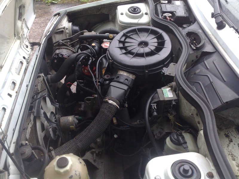

Silnik 1.4 mono - nie pali na wszystkie cylindry, dymi
- Posty: 644

Kolejne sukcesy
Odchamione prawie wszystko:) przy silniku.
Silnik cyka jak zegareczek i odpala od strzała. Ma jeszcze tylko 1 drobną wadę - zostawia niebieską zasłonę.
Przyczyny jakie były:
1. Przepalona uszczelka pomiędzy kolektorem ssącym i wydechowym
2. Pęknięta w jednym miejscu uszczelka pomiędzy kolektorami, a głowicą
3. Odłączony Mapsensor, a dokładnie brak wężyka Mapsensor - przepustnica
4. Luzy zaworowe zbyt duże (chociaż to mało powiedziane) Wszystkie zawory miały z 1mm luzu - nikt tego nie regulował przez 10 lat od sprowadzenia auta do Polski.
5. "Silniczek krokowy"/podtrzymywacz przepustnicy - brakowało śrubki od regulacji (widocznie jakiś "mechanik" ją wywalił, gdy auto miało za wysokie obroty z uwagi na strzeloną uszczelkę z pkt.1). Wkręciłem śrubkę i nagle okazało się, że krokowiec działa jak należy. Nie pstryka, pręcik rusza się w całym zakresie pięknie.
6. Uwalony EGR, który nie zamykał się do końca. Został wywalony i miejsce po nim zaślepione.
Trochę więc przyczyn było.
Poczytałem jeszcze o regulacji obrotów w C3J. Regulujemy na odłączonym krokowym na 3000 obrotów wykręcając śrubkę podtrzymującą przepustnicę. I wszystko ok.
