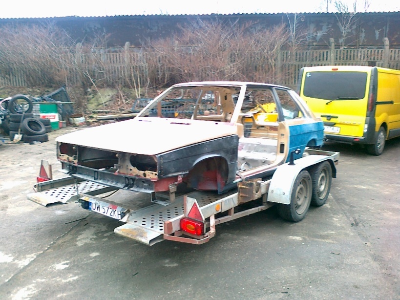

Witam, po długiej przerwie. W między czasie trafiła mi 108 na mały remont i 11 stanęła, ale już rusza. Obecnie pojechała na budowę klatki, homologacja też już jest.
A tą 108 się kończę zajmować
gzara - masz jeszcze te sanki ?
Swoją drogą dopiero teraz dostrzegłem ten temat z mario i jego 5, a myślałem że już dwie rajdówki w życiu zbudowałem. Cóż, myliłem się. To co On robi to jest ekstraklasa, muszę to na żywo zobaczyć.
