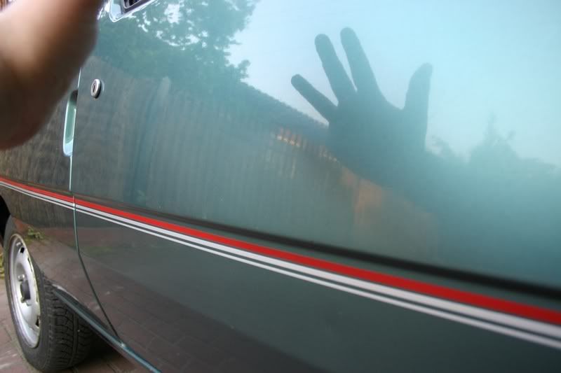

Mój lakier wyglądał tak (nie było słońca)
