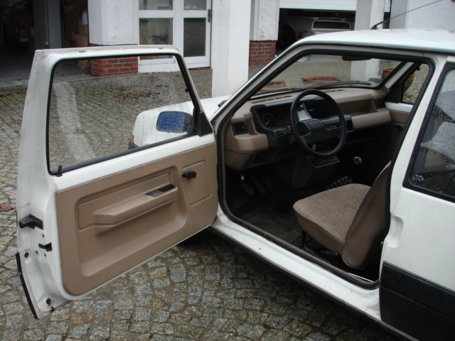

Jak w temacie, proszę o pomoc jak ściągnąć tapicerkę drzwi w wersji 3-drzwiowej (duże plastiki na drzwiach od wewnątrz ) nie ma tam żadnych śrubek, tylko przy klamce, a nie chcę czegoś wyłamać.
Załączam zdjęcie moich drzwi
Pozdrawiam wszystkich
Dawid
Odkręcasz śrubę w klamce, wyciągasz korbkę delikatnie acz na siłę , reszta jest na zatrzaskach. Z zatrzaskami musisz uważać żeby wypiąć podczas zdejmowania zatrzask z zatrzasku a nie wyrwać zatrzasku z poszycia. Przydatny jest taki "przyrząd" do zdejmowania tapicerki - tworzywo lub blacha zagięta pod kątem prostym i z jednej strony z wycięciem, w które wchodzi zatrzask podczas demontażu.
