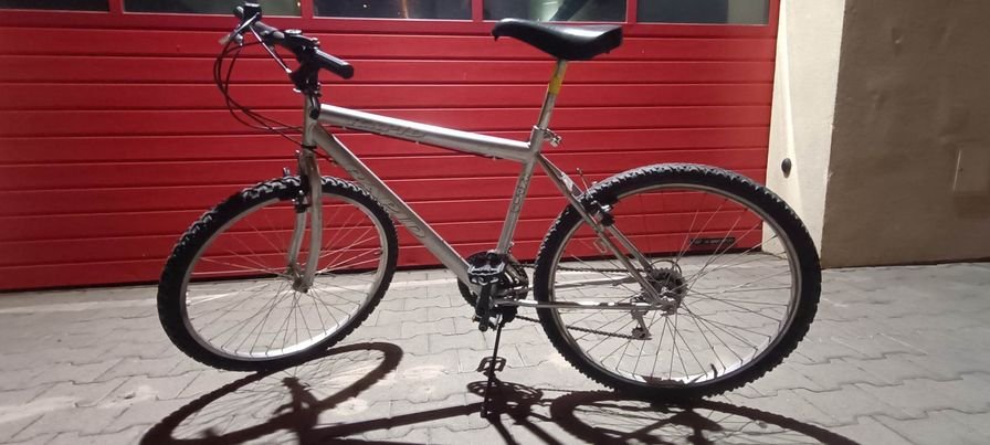

Spontaniczna decyzja- ogłoszenie na olx, rower za 200zł. Założenie kupna - do sklepu bo nikt gruza nie ukradnie :).Szybki telefon do kupla czy nie podwiezie na bazar bo rower chcę kupić.
Kupiony. Regulacja Cantilever, działają ledwo co, ale jakoś hamuje.
Kilka dni później...
Kupione na szybko w auchan v-brake na tył, hamulce żyleta.

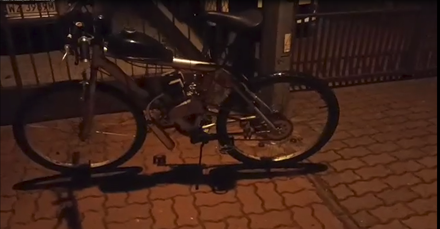

przydało by się gruzika o coś wzbogacić... a gdyby tak, silnik?
chiński rowerowy z zestawem akcesoriów kosztuje 580zł
kupiony :)
14.10.2022
montaż, kilka pań o lekkich obyczajach na jakość (raczej brak) kupionych części, ale wstępnie wszystko zamontowane
18.10.2022
kurs po szkole do @hawi po rozpinacz do łańcucha, bo oryginał za długi.
19.10.2022
pierwsza jazda :) trzęsie, ledwo chodzi ale jedzie
20.10.2022
pierwsze usterki, silnik samoistnie się odkręca od ramy :(, powrót do domu na piechotę
21.10.2022
usterki naprawione, dłuższe nakrętki z żelaznego naprawiły problem :),
nowe v-brake na przód, canti nie daje rady takim prędkościom :(

10.02.2023
linki hamulcowe zamienione, hamulce wyregulowane
śmiga bez zarzutu, vmax 50km/h
