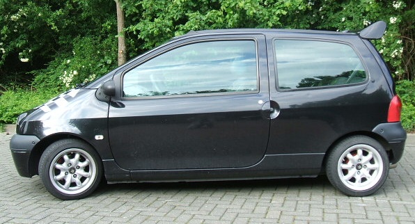

Mam chrapkę na 13-calowe felgi montowane w co poniektórych Twingo. Mają 7 cali wysokości i ET 23... I tu moja zagwostka: Czy tak mały offset spowoduje komplikacje techniczno-prawne? Pytanie kieruję głównie do praktyków, którzy zetknęli się z tak małym ET. Przypuszczam, że technicznie nic złego się nie wydarzy (myślę, że lepsze ET mniejsze, niż większe), ale nie wiem, czy koła nie wyjdą mi już poza karoserię... Nie chcę mieć zbędnych dyskusji podczas spotkań z "pseudo-stróżami prawa" (drogowego) :dokuczacz: , ani z panem na przeglądzie technicznym.
Czyli podsumowując - miał ktoś z Was już taki felunek? A jeśli tak - czy wychodziły poza błotniki i nadkola?
Załączam fotę swojego bolidu, żeby było widać, że żadnej "gleby" nie mam :)
Stylistycznie niezbyt to będzie pasować. Ponadto przy tej szerokości i ET na 99% będzie obcierać
Oj, bez przesady z tą stylistyką :P Wiele klasyków jeździ na smooro-podobnych felgach (Intra T-Line, Rota RB, Schmidt MX-Line...) i jest dobrze. Wg mnie jak najbardziej pasują do youngtimerów, ale też do wszelkich niewielkich samochodów.
Może niektórzy pamiętają projekt "Renaty" sprzed 5-6 lat... Jego grafitowe GTT stało na 13" smoorach i było OK (tam chyba jeszcze jakieś dystanse doszły, więc felgi ewidentnie wychodziły poza karoserię :P ).
Ale mniejsza o to - przeliczyłem gotówkę i wnioski są smutne - nie mogę na razie szaleć ze stylistyką :zalamka: Zacznę jednak od tego, co trzeba, czyli mechaniki, a nie od d...... strony. Szczególnie, że na stalówkach nie jeżdżę - i tak nie jest źle.
Ze swojej strony temat - przynajmniej na razie - zamykam. :milczek:

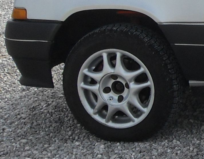

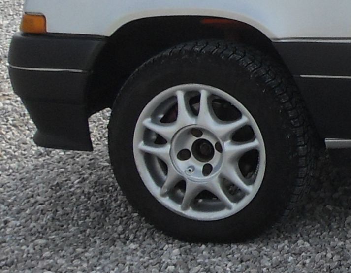

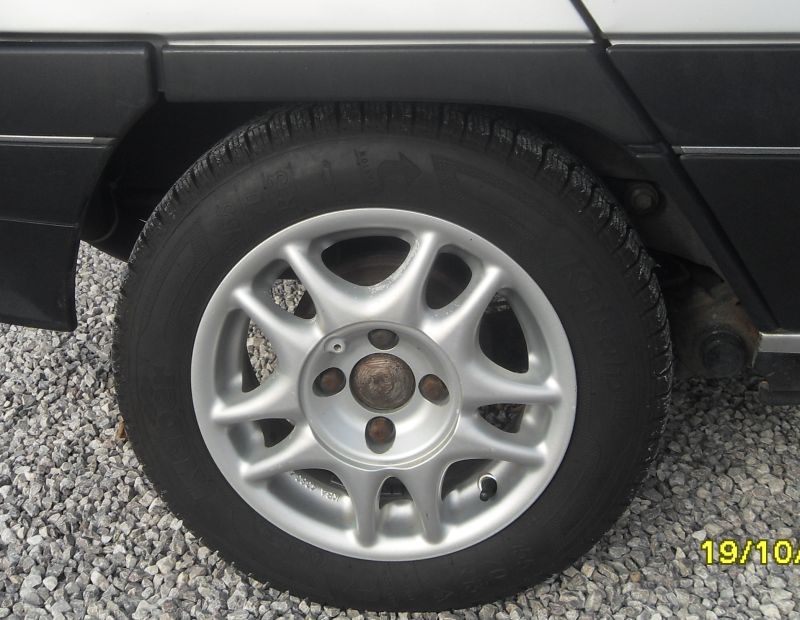

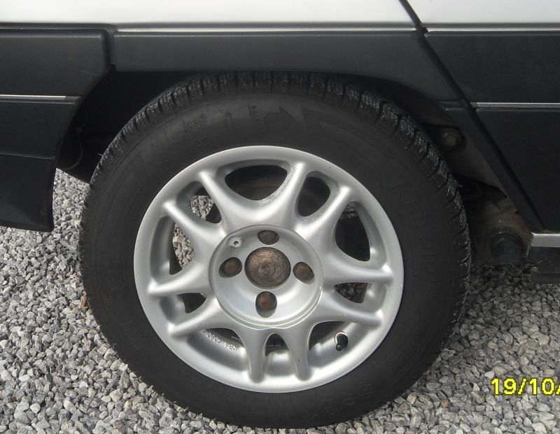

A to dlatego, że pojawiły sie opinie, że 7-calówki wcale nie muszą "z automatu" obcierać. Teraz jeżdżę na oponach 155/70 R13 i felgach, które pewnie maja z 5 cali (12,7 cm) i wysokie ET. Gdybym na 7 cali (17,78 cm) naciągnął gumy 175/50, zmniejszę sobie komfort, ale średnica koła wzrosłaby tylko o 4 mm (czyli "o nic").
Oczywiście ciągle pozostaje ta 5 centymetrowa różnica szerokości felgi z oponą (no, powiedzmy 4 cm, bo guma będzie mocniej naciągnieta na felę :P ale przecież przez ET=20 całość powychodzi nieco z nadkoli, nie?
Więc może nie bedzie przy skręcie szorowało o jakiś wahacz, czy o cokolwiek...
Co myślicie...
Dodam, że planuję jeździć sam + okazjonalnie żona po stronie pasażera + (rzadko) 35 kg dziecka :P na tylnej kanapie...

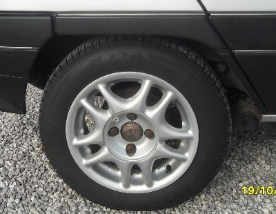

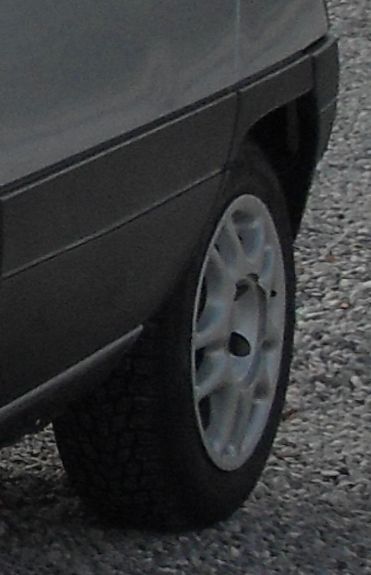

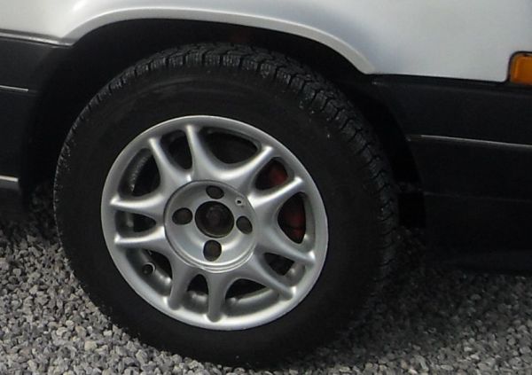

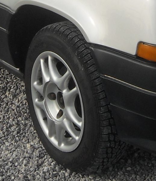

Załączam foty poglądowe, jak to teraz wygląda u mnie.

http://www.klubrenault5.pl/viewtopic.php?t=10589 w tej zielonej militarnej jest 7x15 z oponami 195/45 et 36 i nic nie obciera więc 175/50r13 felgi et20 też nie będzie jeśli nie zamierzasz mocno obniżać zawieszenia.

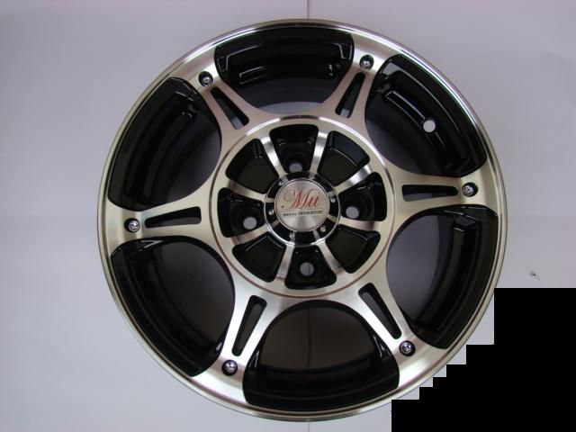

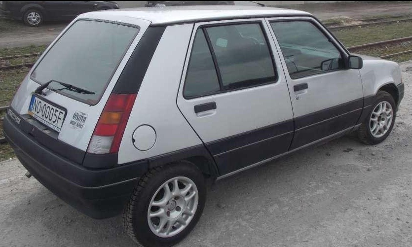

A przy okazji - co myślicie o poższych wzorach? To moja tańsza "opcja B" ;)
Obie felgi, to 13-stki.

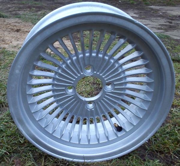

Pierwsza - polerowana - fabrycznie nowa (przypuszczam, że chińska) szerokość nieznana, ET20
druga - "szprychowa" - 6,5 cala szerokości i nieznane ET.

Pierwsza strasznie wiejska. Ale druga spoko. Lepiej firmowe do regeneracji kupić tanio i robić niż nowa chińszczyznę.

Druga jest super, jakby pasowała to brać ;)
