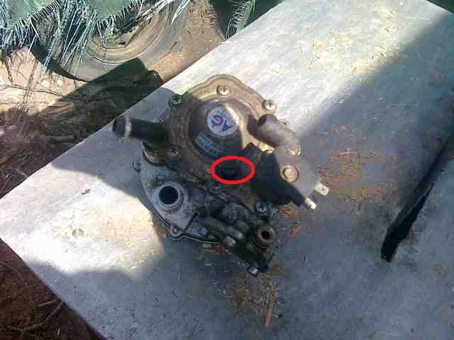

Daje zdjecie pod maską jak to wyglada
Obrazek[/img]
Reduktor to wygląda na Tomasetto AT07. Regulujesz wolne obroty śrubą zaznaczoną na zdjęciu.

Ok dzieki za pomoc kolego ale juz chyba za duzo o gazie w tym temacie.Jak bede mial jeszcze watpliwości to bede pisał w dziale gaz :)
