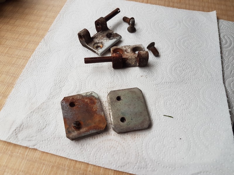

Pany i panewski, wczoraj już mnie szlag trafił, bo drzwi mam tak obwieszone, że nie mogłem ich zamknąć. Więc dzisiaj od rana si za to zabrałem.
Co ciekawe na 2 renówki, które mam to w jednej (Campus 1991) lewe drzwi mają zawias odkręcany jak na zdjęciach, a reszta ma zawias na stałe zespawany z drzwiami (prawe drzwi w Campusie i wszystkie w ByeBye).
Akurat muszę się rozprawić z tymi odkręcanymi.
I teraz głowny problem. Same sworznie wyglądaja w miarę ok, natomiast problem jest wg mnie taki, że ta część co jest przy karoserii ma większy otwór (wyrobiony) niż ta elementy co sa przy drzwiach. W związku z tym wstawienie nowego sworznia nie rozwiąze problemu. jak sobie z tym poradzić?
Powiekszyć trochę otwory w częściach co są przy drzwiach i dać większy sworzeń czy wstawić jakieś cienkie tulejki w tą cżęśc środkową (ale nie sadzę, że takie cienki uda mi się zdobyć).
Co poradzicie, bo teraz mam drzwi zdemontowane, a głupio tak jeździc bez drzwi, a i zimno już i wieje:)

Posty: 1027
Widzę jedną opcję,
przeróbka na sworznie jak w Clio I,zawias w drzwiach trzeba będzie szlifnąć pod tulejki stalowe,w zawiasie przeróbka na gwint,
jak nie to większy kołek rozprężny z nierdzewki,zawias w budzie trzeba będzie rozchechłać w drzwiach na 99% też.
