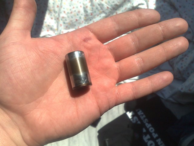

Czy jak rozbieraliście silniki to szklanki też tak wyglądały? Chodzi mi o brak chromu środkowej części. U mnie wszystkie 8 jest tak wytartych. Tam gdzie zszedł chrom powierzchnia jest oczywiście dużo mniej śliska i gładka.
Szukać innych czy olać i zakładać te co są?
Nieco mnie to dziwi, bo przy kilkunastu silnikach jakie rozebrałem jeszcze nigdy nie widziałem, żeby zszedł chrom ze szklanek. Może po prostu mało widziałem.

A jesteś pewien, że tam chrom zlazł?
Jeśli masz mikrometr to pomierz średnicę części środkowej (szarej poruszającej się w bloku silnika) i części błyszczących na krawędziach szklanki, zobaczysz czy jest jakaś istotna różnica w wymiarach.
Albo po prosty przyłóż do części walcowej gładką prostą krawędź np. suwmiarki i popatrz pod światło czy środek jest wytarty.
Na zdjęciu wygląda na to, że część współpracująca z blokiem silnika się po prostu zmatowiła od pracy w osadach znajdujących się w oleju.
Jednak pomiary powinny Ci dać odpowiedź
