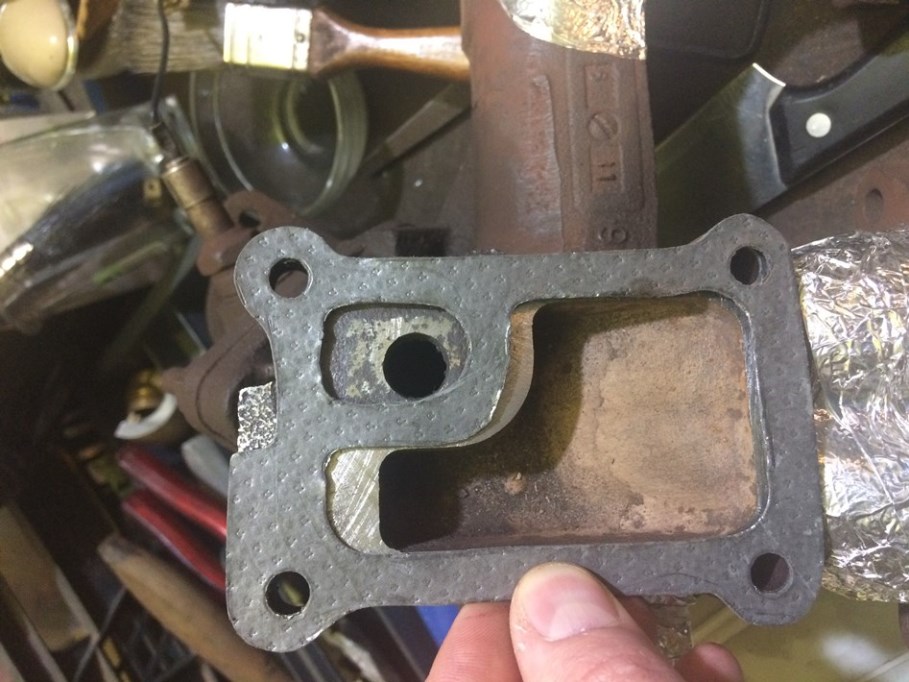

po co spawać!

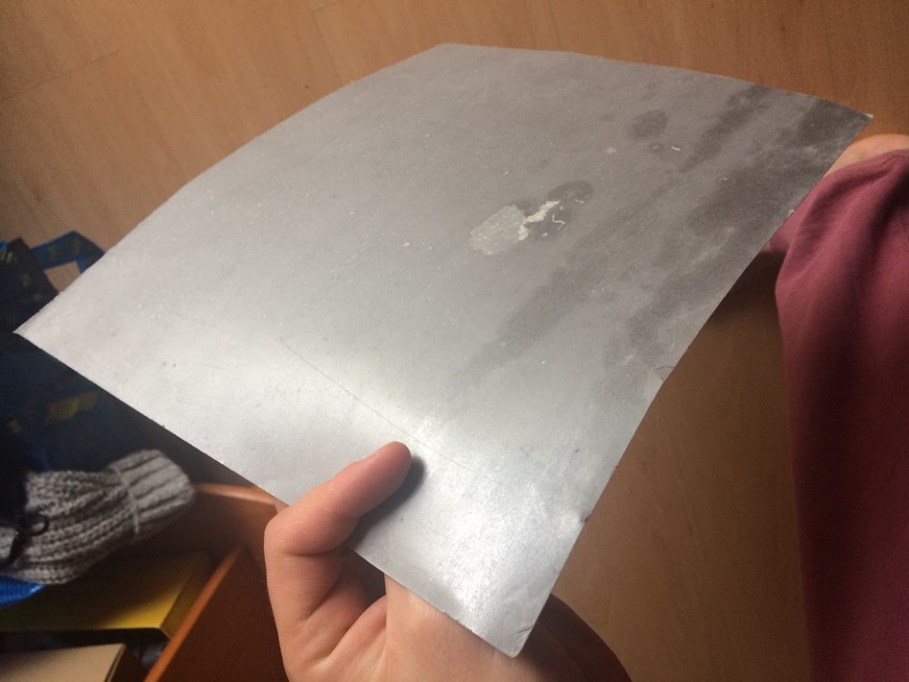

odkręć grzybka z wydechowego, zeszlifuj go na płasko, dotnij sobie uszczelkę blaszaną na jego wymiar, potem "kanapka": kolektor/uszczelka/grzybek
podciśnienia pozaślepiaj, elektrozawór odepnij i z głowy
