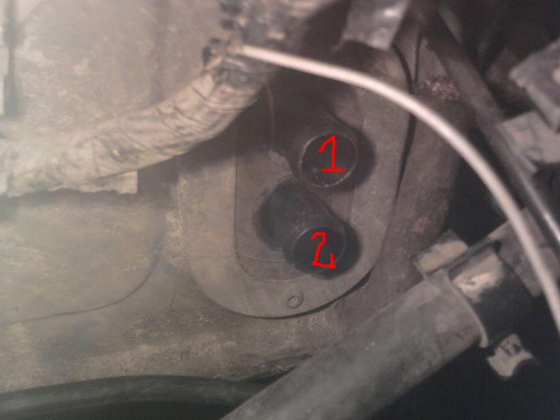

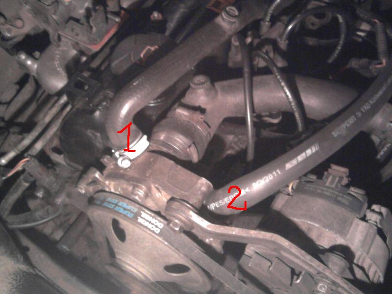

mam pytanie odnośnie połączenia pompy z nagrzewnicą,jak powinny być połączone przewody wychodzące z pompy które oznaczyłem 1 i 2 z króćcami nagrzewnicy które też oznaczyłem 1 i 2.
Oryginalne rurki w zasadzie same pasują.
Ale tak na logikę to chyba powinno być połączenie 1-1 i 2-2 na Twoich zdjęciach.
Najwyższy punkt węża z odpowietrznikiem czyli 1, z najwyższym punktem nagrzewnicy czyli 1. Cyba najłatwiej się wtedy odpowietrzy nagrzewnicę.

nie mam już oryginalnych rurek i nie pamiętam jak to było połączone
TQT pisze:Ale tak na logikę to chyba powinno być połączenie 1-1 i 2-2 na Twoich zdjęciach.
nie wiem czy aby napewno tak byłoby dobrze, np w lagunie 1.8 zasilanie na nagrzewnice idzie dołem a powrót górą

zdejmij ten plastik od tunelu środkowego i zobacz w która stronę pokazuje strzałka na nagrzewnicy.
Sylwó¶
Posty: 265
Rejestracja: 1 grudnia 2009, 12:55
Lokalizacja: Lubartów
Post autor: Sylwó¶ »
górny króciec nagrzewnicy to zasilenie a dolny to powrót.

Wszystko masz ładnie pokazane w serwisówce Super 5 znajdującej się w dziale download dział 19 bodajże strona 265. Ja wzorując się na ten serwisowce zrobiłem instalacje wodna od nowa u siebie i jest gitara;)

dokładnie ,w różnych autach jest różnie połączone i różnie umiejscowiona nagrzewnica ,w 5 akurat jest oznaczone zasilenie i powrót,natomiast nie wiem jak to jest z pompą dlatego pytam bo nie wiem który króciec z pompy to zasilenie i powrót od nagrzewnicy
