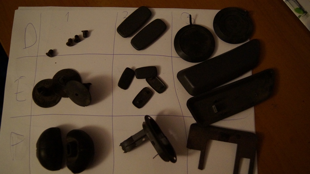

Cześć

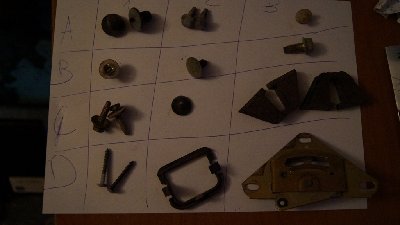

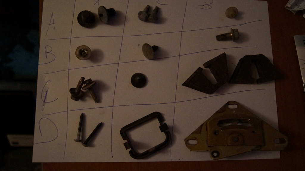

Składam po lakierze swoją R5. Niestety zrobiłem ogromny błąd i nie robiłem żadnych zdjęć podczas rozbiórki. Dodatkowo lakiernik częściowo tez rozbierał i dostałem pudełko śrubek:( Proszę o pomoc w identyfikacji poszczególnych drobiazgów ze zdjęć.
Gdzie mają być montowane, do czego służą?

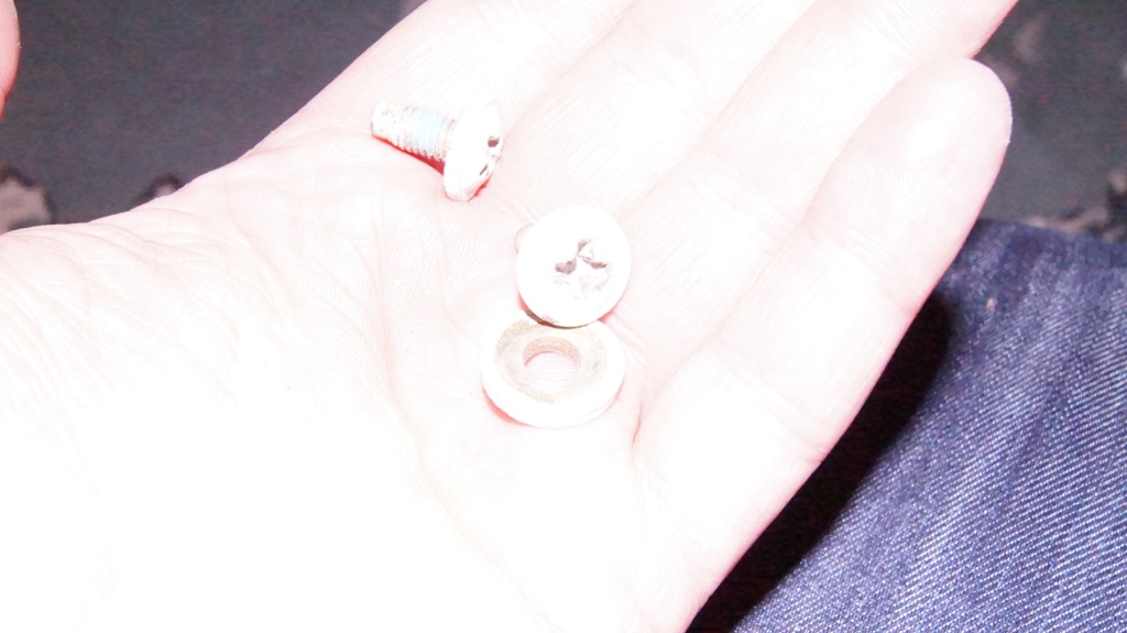

Tych śrubek na mojej dłoni jest około 15 z podkładkami i są w kolorze nadwozia.
A1 - (Chyba) Zaślepki otworów na górne mocowania przednich pasów - słupek środkowy.
A2 - Mocowanie amortyzatorów do pukli
B1 - Mocowanie klamek w drzwiach - gniazda
C3 - Gumy pod ograniczniki otwarcia drzwi - przyklejasz do budy
D2 - Zaślepki otworów na mechanizm uchylania tylnych szybek.
D3 - Zaślepki progów wewnętrznych przy przednim nadkolu.
E1 - Kołki mocujące nadkola
F1 - Gumy na tylną klapę, przez nie przechodzi przewód ogrzewania szyby. Mają dociskać tylną półkę przy zamknięciu klapy.
F3 - Mocowanie klamer pasów na tylnym oparciu.
Resztę musiałbym obejrzeć dokładniej :)
Zastanawiają mnie te śrubki lakierowane... Nie kojarzę ale juz dawno nie rozbierałem żadnej R5 :)

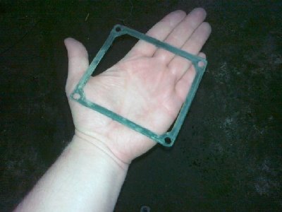

Kolejna zagwozdka, a nawet 2.
1. Co to za uszczelka?

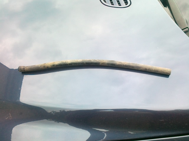

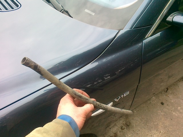

2. Jakiś wąż odpływu znalazłem. Gdzie go przyczepić? Jedyne gdzie mi pasuje to chyba półka pod akumulatorem ta plastikowa ma odprowadzenie wody i wystający króciec na który chyba to można wcisnąć. Ale pewien nie jestem. Innego miejsca nie kojarzę...
Wąż dobrze kojarzysz.

kabar pisze:Wąż dobrze kojarzysz.
odpływ za przednim kołem wystający....

E3 maskownice śrub od zawiasów tylnej klapy
D2 plastiki za lampami tylnymi wkładane w otwór z którego wychodzi wtyk do lampy
O dzięki. Maskownice śrub klapy tylnej ogarnąłem, ale wtyk w otwór przewodów tylnej lampy to nie. Będę musiał lampę zdjąć, żeby to uzupełnić.
